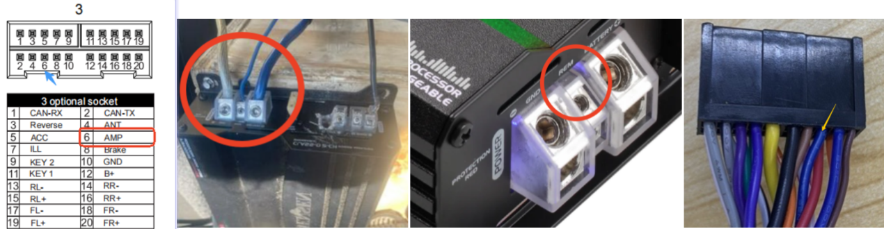

    Estimado Gustavo:
    Por favor, localice el amplificador en el pin 6 del cable de alimentación. Aquí tiene la imagen como referencia:

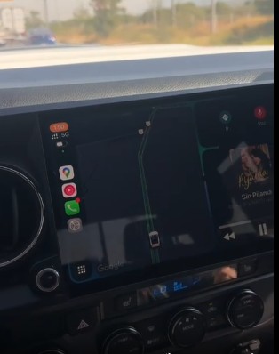

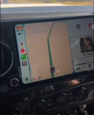

  • hola  he notado en estos  ultimos meses  ya que  es  nuevo  el  radio  en algunas  ocasiones pasa esto
    1 voy conduciendo y de  repente  se cambia de modo  dia a noche  sin razon alguna y viceversa
    2 se queda  congelada  la  pantalla  y ya  deja  de funcionar  el touchscreen  tengo que apagar  radio para   que  se reinicie
    3 en 2 ocasiones  me paso que  tenia la musica  normal y se bajaba y subia  volumen    como cuando  te entra un mensaje  se  baja  el volumen  y despues tomaba  su audi  normal , tuve que  reiniciar a modo  fabrica  para  que se pudiera soluciona  , esto han sido  2 veces que paso lo mismo

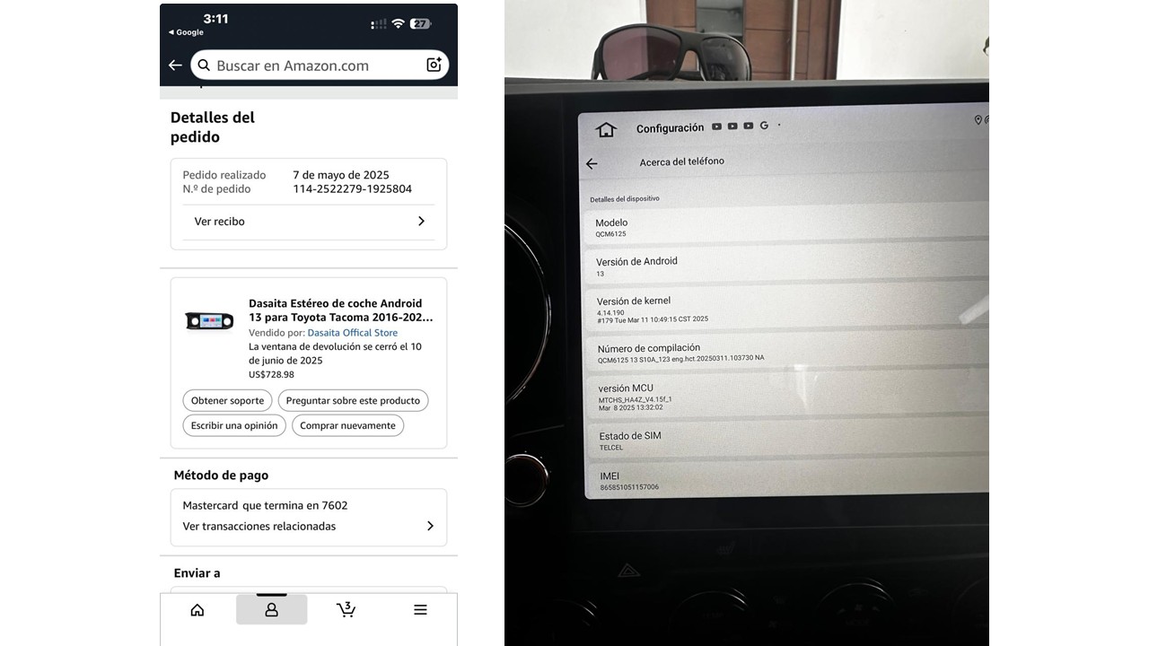

    May we have your order ID ?
    Please go to Settings>About machine and provide the following version information:
    We thank you and look forward to your reply.
  • @Support Dasaita  hola  envio   la  foto  de la version  y   la foto de cuando hice la cpmpra por  amazon  por favor  su ayuda  ya que debe  ser   actualizacion de  software

  • @Support Dasaita  hola  pues nuevamente  me      cambia a modo noche modo dia   sin razon  alguna   habra  alguna  configuracion que  este  dejando pasar    ya que  es de   dia  y   de la nada  se cambia a modo noche   eso pasa cuando  doy start al  coche  unos  10 min     y se  soluciona  si yo mismo    prendo  y apago  luces  para que  vuelva    al modo  dia      su apoyo  que mas puede  hacer
    f1f2
  • @gustavo montemayor
    May I know if this issue never happened before updating?
    To further confirm, please tell us whether it happened when you are using CarPlay only.
  • @Support Dasaita   hola  desde antes  de la actualizacion ya tenia  ese  problema  y  si  es  solo  cuando uso  carplay
