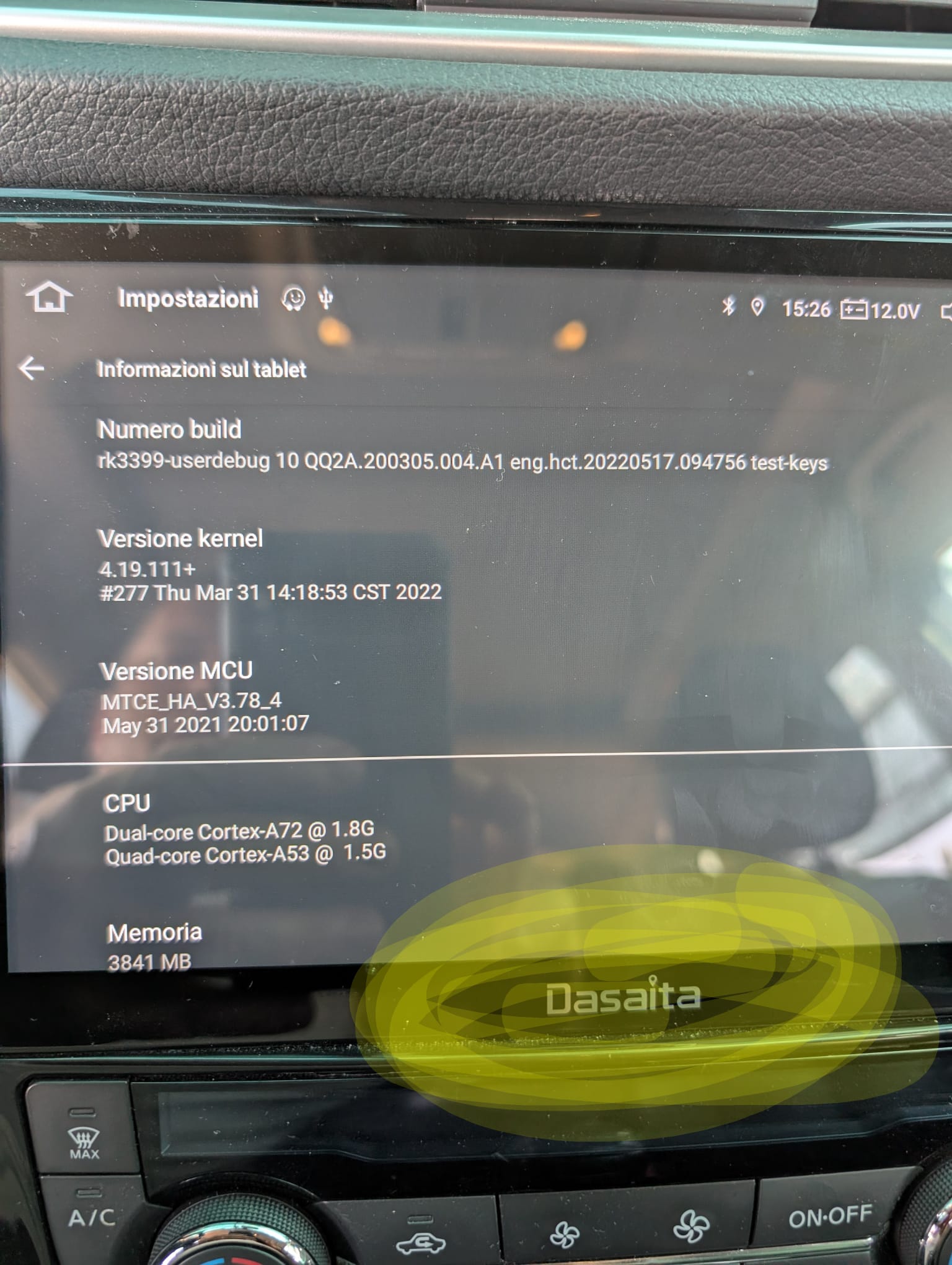

  • Salve, Ho un PX6 Android 10 montato su Nissan Nell'ultimo periodo si scalda tantissimo nella parte bassa dello schermo al centro, vicino alla scritta Dasaita. Dopodiché, lo schermo comincia a sfarfallare la temperatura nella parte bassa e al centro dello schermo È molto, molto alta, quasi da scottare le dita. Ho provato a fare un reset di fabbrica Ma nulla è cambiato, A qualcuno è capitato la stessa cosa ?

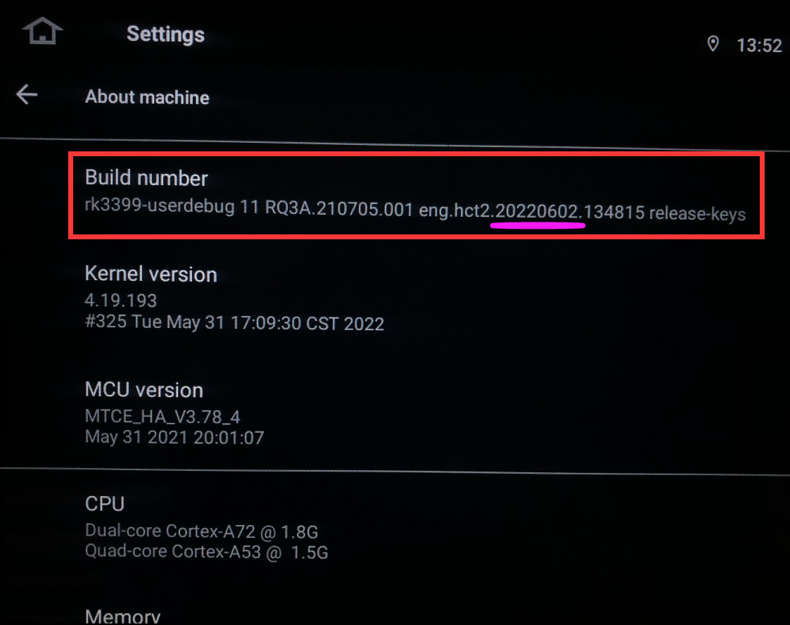

    In order to help you better, please provide below Build Number picture to our email address and indicate your Order ID# in email subject.
    Email: support@dasaita.com
    Settings > About Machine > Build Number
  • Salve Allego foto Car tablet. Inoltre ho evidenziato il punto dove scalda tantissimo dopo circa 40 minuti che funziona Inizia a scaldare tantissimo e sfarfallare lo schermo. Ho risolto un po' il problema tenendo aperta una applicazione alla volta e abbassando la luminosità dello schermo al 50%. Inoltre faccio notare che già dall'inizio quando l'ho acquistato secondo me ci sono dei granelli di polvere tra il vetro e lo schermo che si vedono solo con il riflesso del sole, ma per me va bene lo stesso.

  • @favariego
    System Firmware-MAX10-20230302:
    https://www.dropbox.com/scl/fi/mwzw2q4ojdfoz3mnp0i08/update.zip?rlkey=np70fog84q4mmy903xsofdz13&st=znaujgwo&dl=0
    Format USB drive to FAT32 Format.
    Copy the file update.zip” to the root directory of USB drive.
